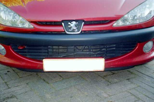

Fronten inden vi starter. Det bedste er at få vognen op på lift eller bukke, da begge hjul skal afmonteres for at få plads nok.

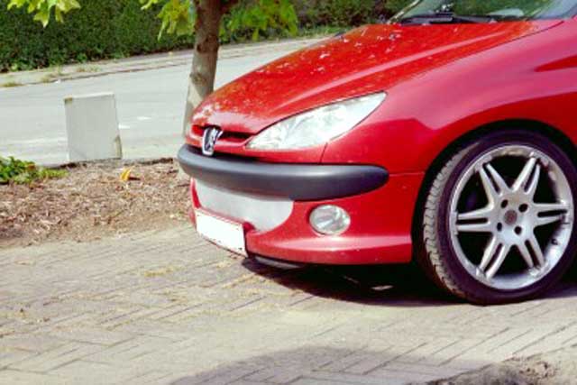

Alugitteret er monteret. Husk at lave huller så det sorte plast igen kan klipses på.

Færdig arbejde. Med pauser tog det 4 timer for to mand.
