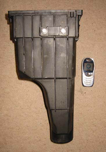

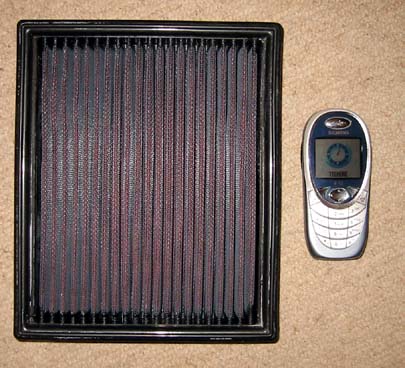

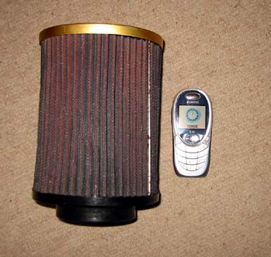

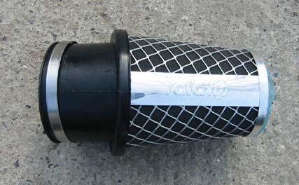

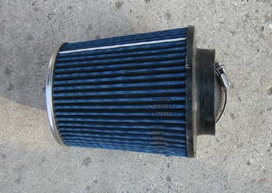

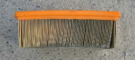

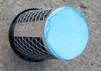

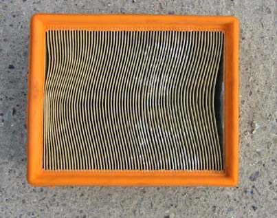

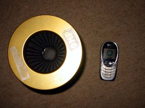

Iversen trådte hurtigt til, og tilbød at han kunne sende 3 af de filtre
han havde liggende, så kunne jeg jo se hvad jeg syntes fungerede bedst...

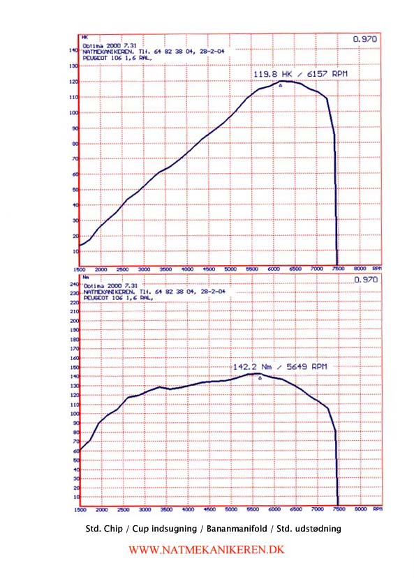

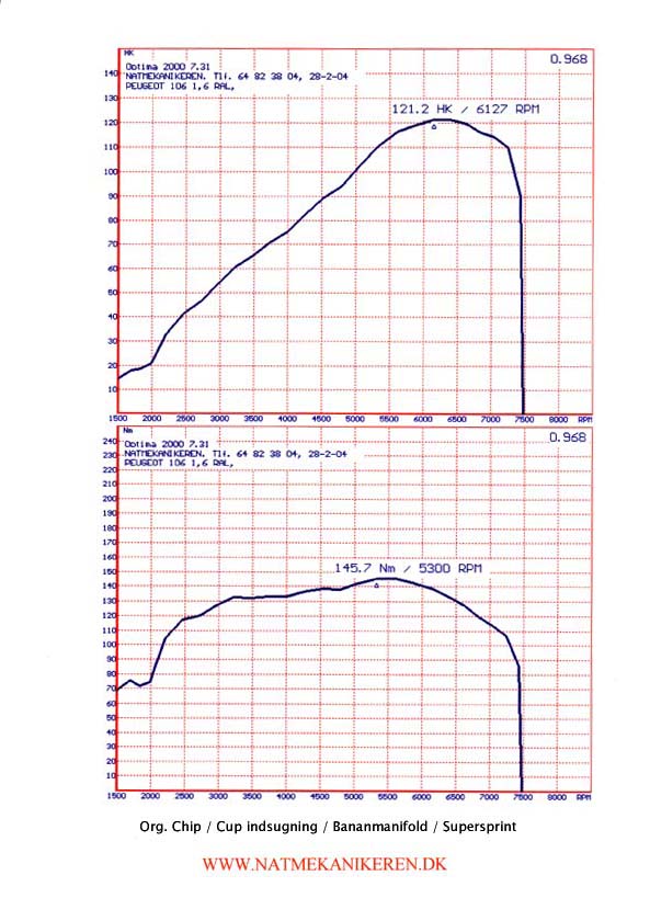

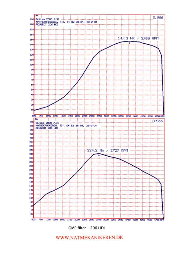

så gjort... Jeg prøvede lidt frem og tilbage, og syntes egentligt ikke jeg kunne mærke nogen speciel forskel, udover at lyden fra dem, var yderst ubehagelig i forhold til min std. kasse løsning, hvor div. diesel/traktor/færge lyde var gemt godt væk. Så umiddelbart er min favorit, en filterløsning til den originale luftfilter kasse, men evt. med olie, så vandet ikke går i luftmængde måleren og laver ravage. Så kom Otto / Natmekanikeren på banen, som en efterhånden kendt person i vores forum, og tilbød at da han alligevel skulle teste noget udstødningssystem på hans rullefelt, kunne jeg jo komme forbi med de filtre jeg nu havde, og så kunne vi se hvordan de virkeligt performede i forhold til hinanden...... datoen blev sat... d. 28. feb. 2004..... så var det afsted til det idylliske Fyn, og ud på landet, skal jeg lige love for. Dagen før, var jeg forbi hos BilXperten i Vejle, som er begyndt at importere et nyt mærke, der hedder Raid HP, som sælger alt muligt fedt til bilen, i samme stil som Jamex har gjort i mange år, men til nogle utroligt fede priser, og da han hørte om testen, spurgte han og jeg da ikke lige ville have et Raid HP skum filter med og teste når vi nu var igang, og det kunne jeg da ikke sige nej til, da der i forvejen ikke var nogle skumfiltre til rådighed, og jeg havde overvejet det som en evt. mulighed. Kig på testen..... og lad os se om du i fremtiden vil spilde penge på de vilde luftfiltre som giver masser af HK og tømmer din økonomi..... Der er lidt overraskelser, må man sige. Min
konklusion er at det er spild af penge.... Der skal lyde

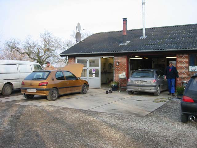

Turen | |
Var en mødte lige Gæt hvem Men den lægger
Her
ankommer
Og et
og de 3
kandidater |

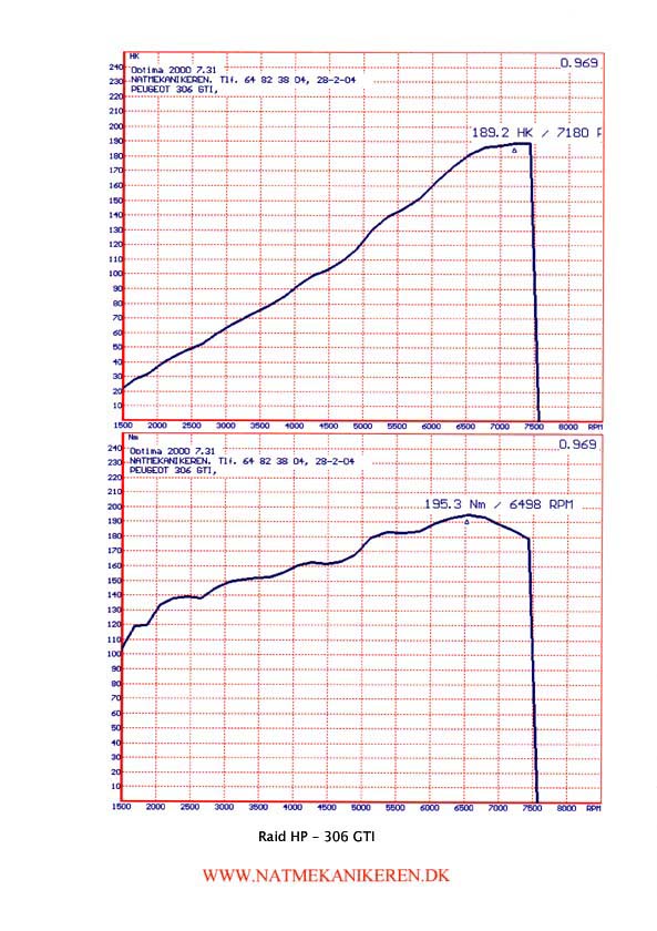

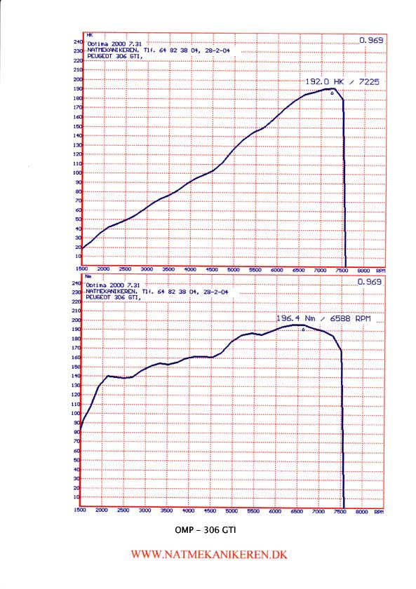

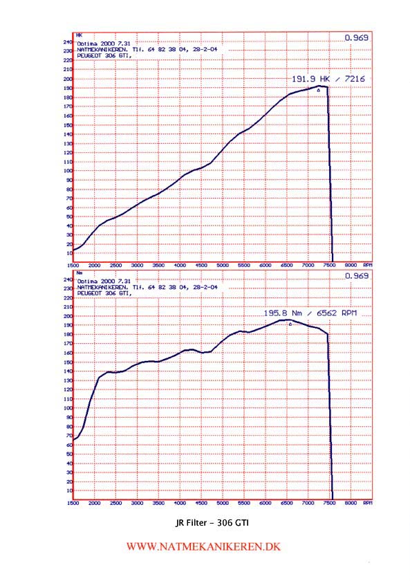

Tests på 306 GTI | |
306 GTI
306 GTI
306 GTI |

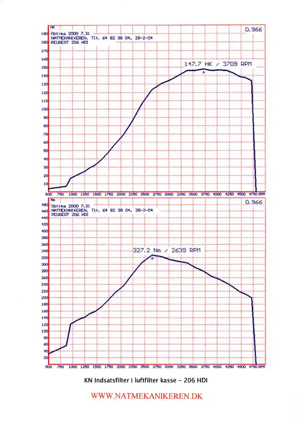

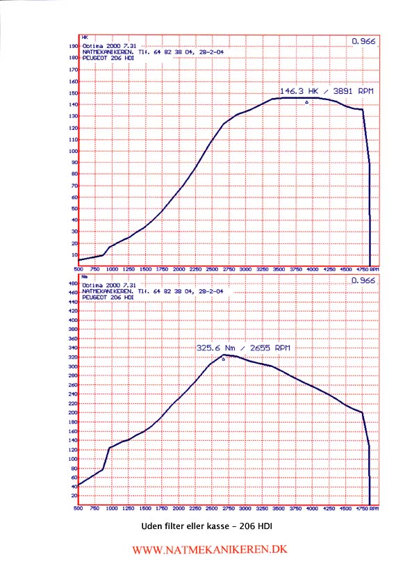

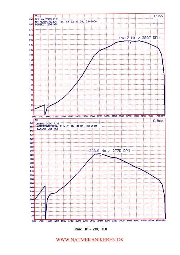

Tests på 206 HDI | |
206 HDI
206 HDI
206 HDI
206 HDI
206 HDI |

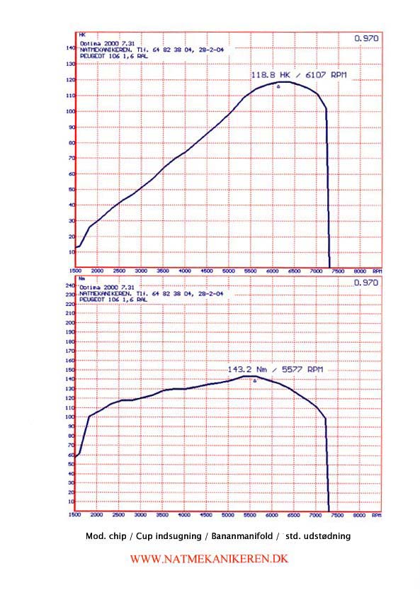

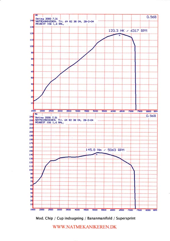

Peugeot 106 Rallye | |

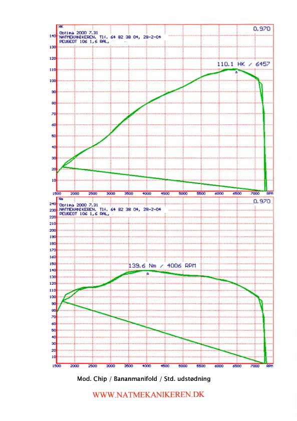

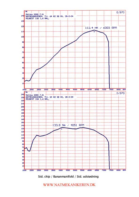

Modificeret Chip På de følgende effektmålinger kan i se hvilken forskel det gør.
