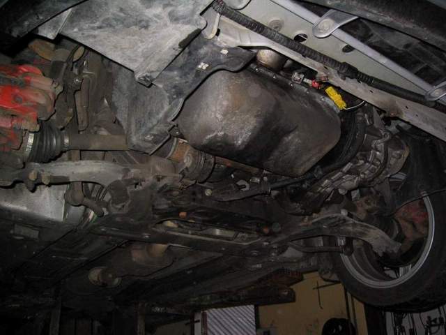

skal bilen op på liften / bukkene / over graven. Løsne
motor skjoldet under motoren. Der sidder 2 stk. 6 mm. bolte forrest
og 2 stk. 8 mm. bolte bagerst. Der skal henholdsvis bruges en 10
og en 13 mm. gaffelnøgle / top + skraller. Der sidder 2 små
plastik clips i den ene side og 1 i den anden side, som skal drejes
en kvart omgang for at motor skjoldet vil komme af. Hvis

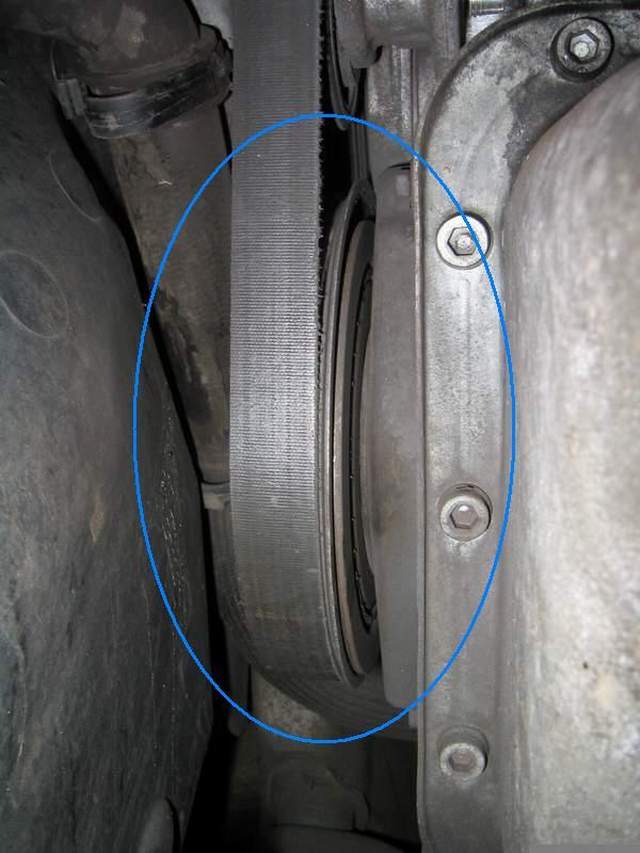

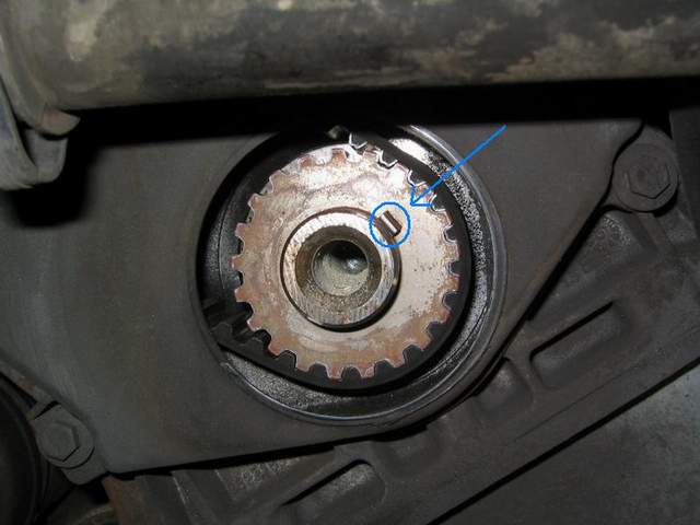

du kikker op imellem bundkaret og plastikinderskærmen, kan
du se den berømte og berygtet remskive. Det er den i den
blå cirkel. Nå,

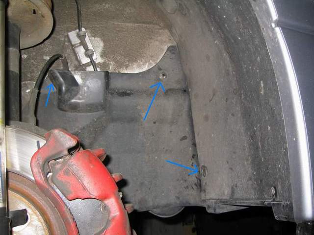

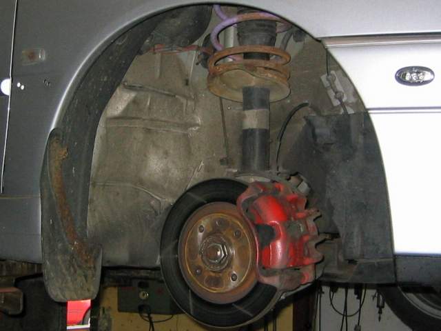

vi er ikke færdige med at skille bilen ad. De små plastik
clips ved de 3 blå pile, skal fjernes. Det lettes er at bruge
en tang og så ellers rykke til! Det holder de sikkert ikke
til, men så er det jo godt at du har købt nogle nye….

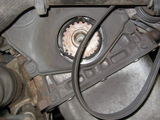

Væk
med det stykke plastik, og nu burde du kunne se remskiven, nogen
lunde som på billedet. Nu

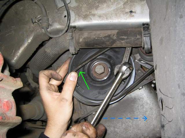

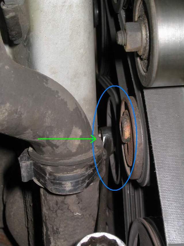

skal du have fat i en 15 mm. nøgle og prøve om du
kan få den på den bolt ved remstrammer hjulet. Remstrammer
hjulet er den hjul i den blå cirkel. Bolten er ved den grønne

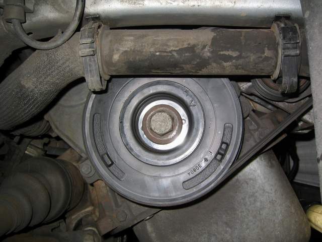

pil. Når
du får fat i bolten sætter du en anden gaffelnøgle
på som vist her, og trækker hårdt hen imod bilens
front. Som den blå stiplede pil indikerer. Der ved løsnes
kileremmen, ved den grønne pil, og kan tages af. Fenderen

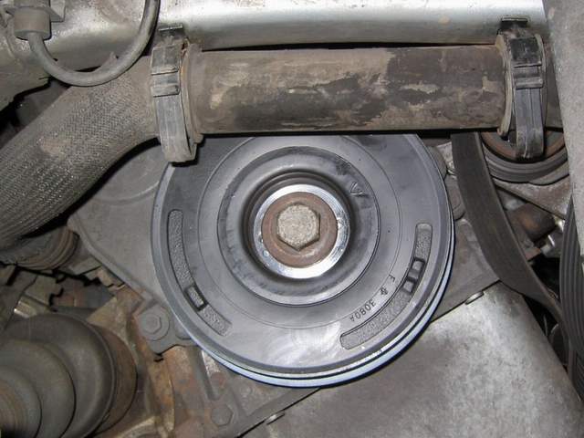

på krumtappen. Sæt
den på og skru bolten i igen. Den skal spændes med 13
kilo. Det bruger du selvfølgelig moment nøglen til.
? Nu
burde det hele se sådan ud. Tillykke du har nu skiftet en
remskive på en HDi motor. Til
en sammenligning ses her den nye (det er den nederst) og den gamle. |
