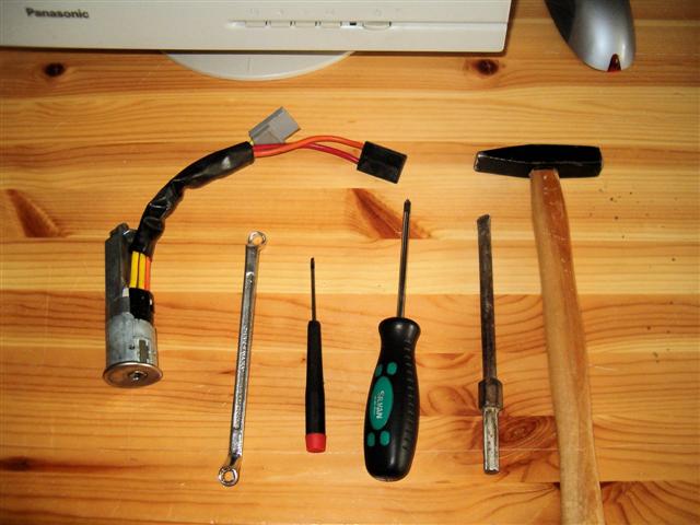

Jeg har brugt en stjerneskruetrækker, en 7mm fastnøgle, en lille skruetrækker, en hammer, en lille fladmejsel og så en tændingslås fra ophuggeren.

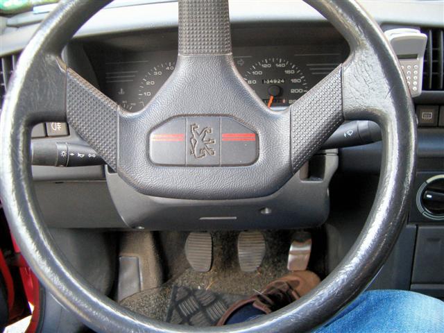

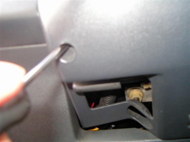

Start med at fjerne skjoldet omkring rattet!

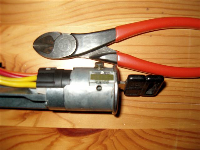

Derefter fjernes den lille bolt oven på låsen.

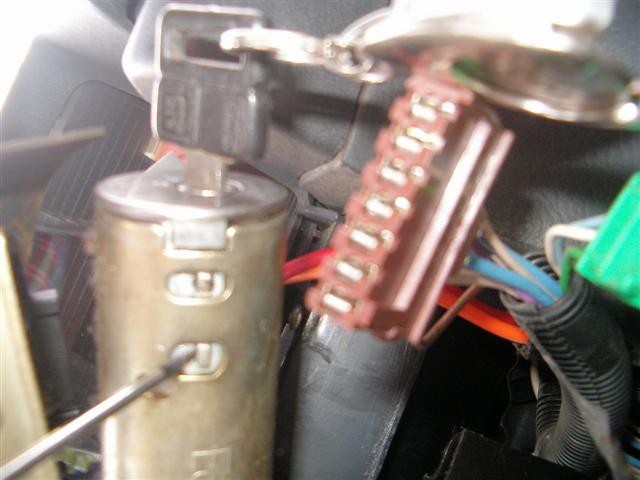

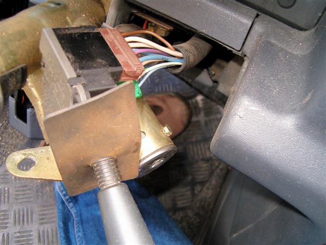

Du sætter nu nøglen i låsen og drejer nøglen mellem 1 og 2 stilling så kan du trykke de 2 tappe ind der sidder på undersiden modsat bolten og tage låsen ud af huset.
Ledningerne kan komme igennem huset

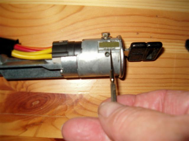

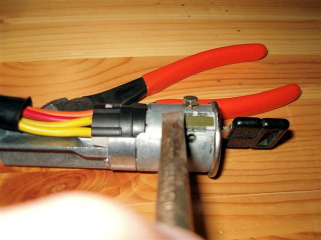

Nu er låsen klar til at skille, fjern med en mejsel eller lignende de 3 steder der låser boksen over låsestifterne

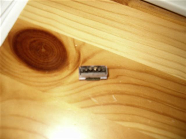

Udtag boksen og du er klar til at skifte stifterne med dem fra din gamle lås, husk at sætte din gamle nøgle i låsen

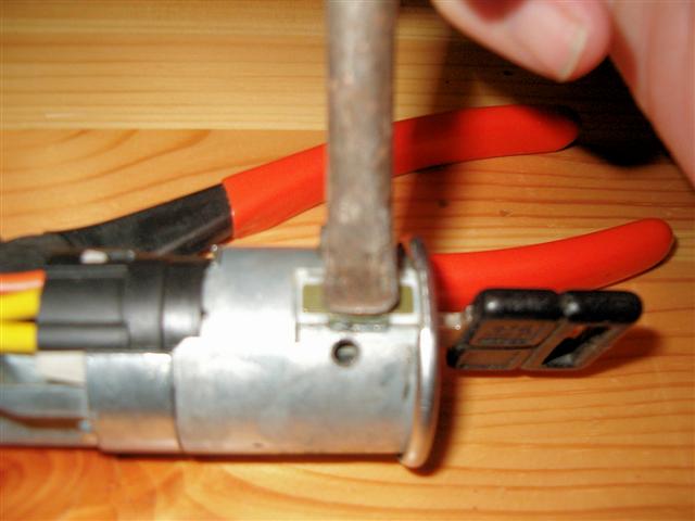

Drej nøglen så falder stifterne ikke ud og monter boksen med fjedrene igen og bank godset der låser den på plads igen
Så er låsen klar til at montere igen
