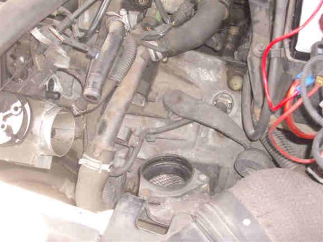

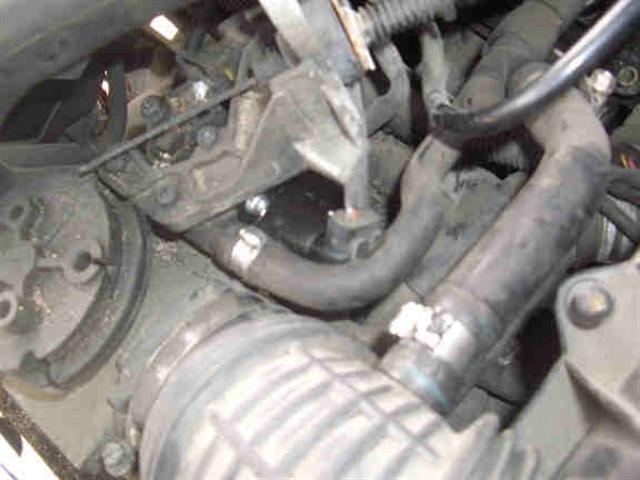

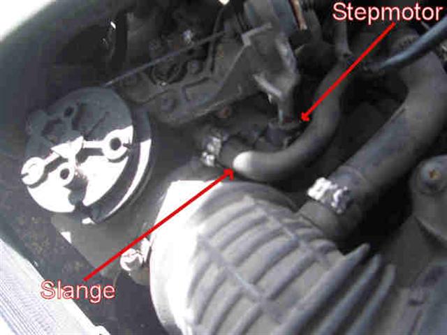

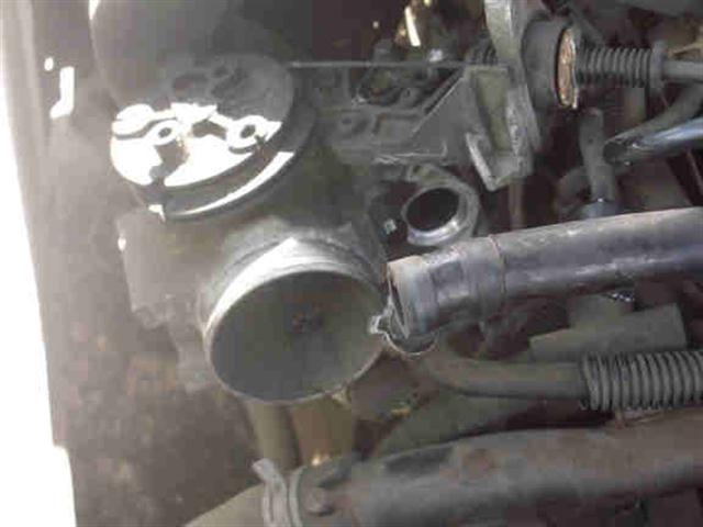

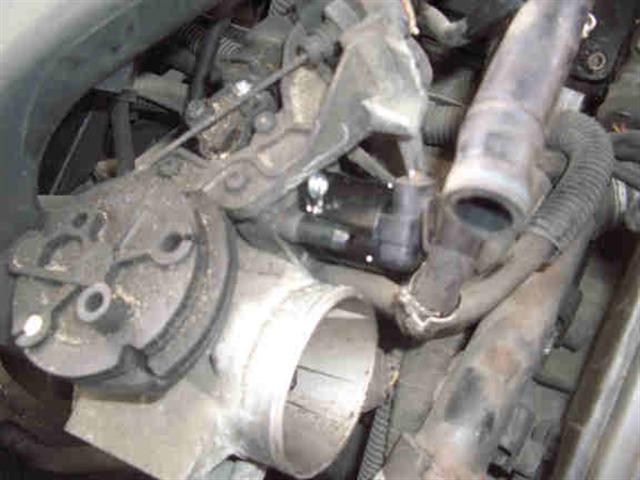

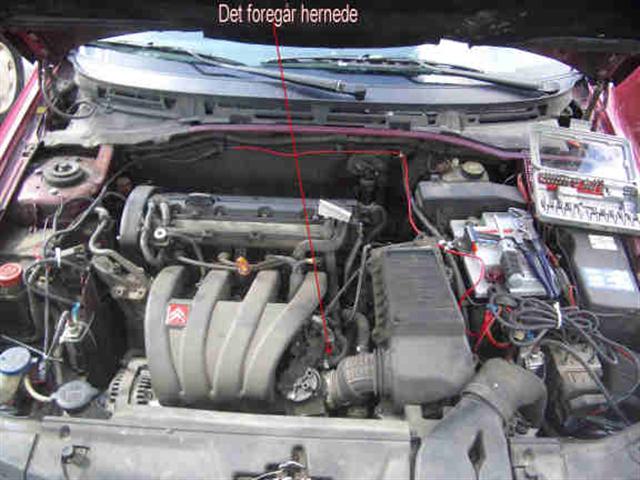

| Først det forkromede overblik, bemærk at i polen er afkoblet på batteriet, det er VIGTIGT inden man begynder at rode med elektronikken! Her er selve synderen så lidt nemmere at se For at komme til torx skruerne skal man enten have en meget kort skruetrækker, eller som jeg gjorde, afmontere luftfiler kassen. Det er også nødvendigt at afmontere vacuum slangen lige ved siden af stepmotoren for at komme til. Så er stepmotoren helt fri til at blive skruet ud. Der er to skruer en foroven og en forneden. Her er det hele så fjernet og klar til at blive monteret igen. Og sådan ser den nye så ud når den er monteret, der fulgte to nye pæne skruer med, hvor der var forbehandlet med loctite, meget nydeligt! Og endeligt skulle luftfilter kassen monteres igen samt diverse slanger. Færdigt arbejde, mindre end en times indsats! Til sidst skal - polen så monteres igen, og så skal ECU'en oplæres.
