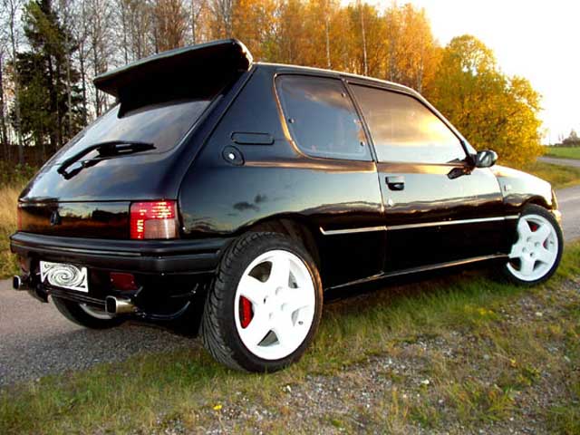

Johans 205 GTI |
Model: | Peugeot 205 GTI 1.9, Onyx sort (P3XY). En 89'er uden soltag (usædvanligt i Sverige) |

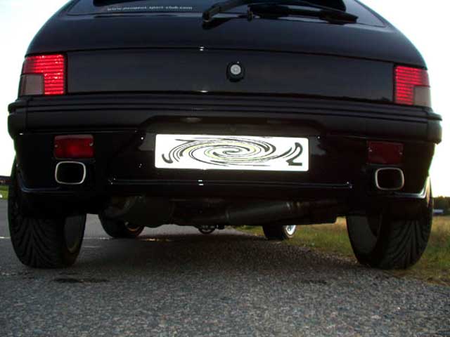

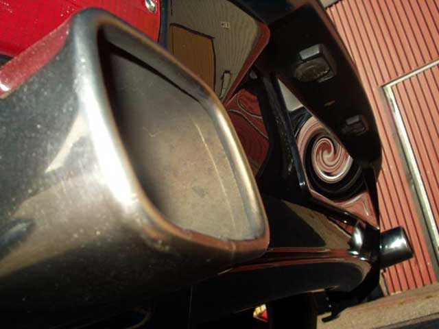

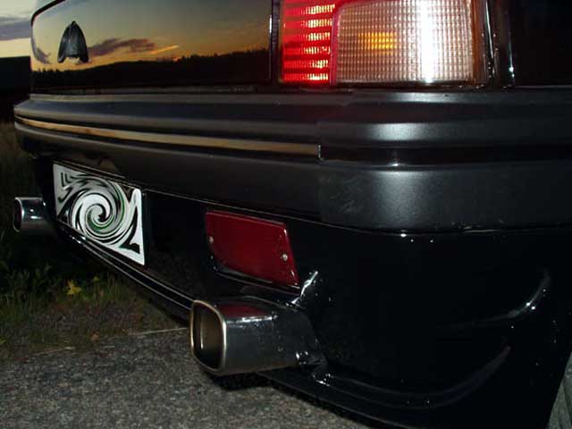

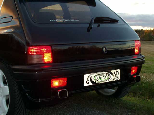

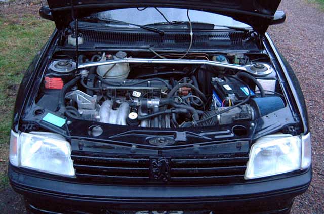

Motor: | 1905 ccm, 16V XU9J4 med en bedre chip. Effekt: 148+ hk. 2,5"udstødning frem til bagvognen, derefter forgrenet til 2x2" med udstødning i hver side. JR koniskt luftfilter. Quick shift gearskifte |

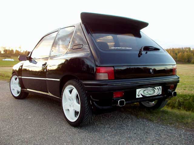

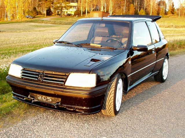

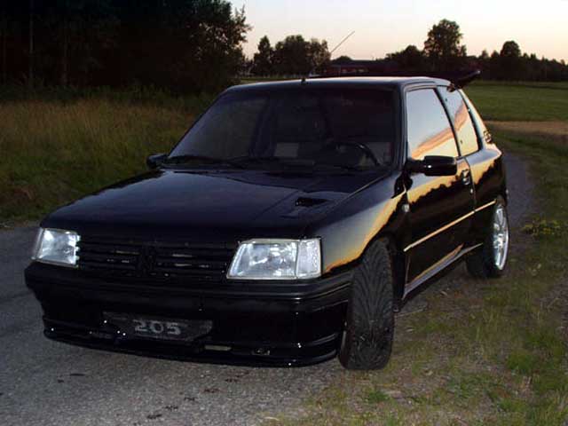

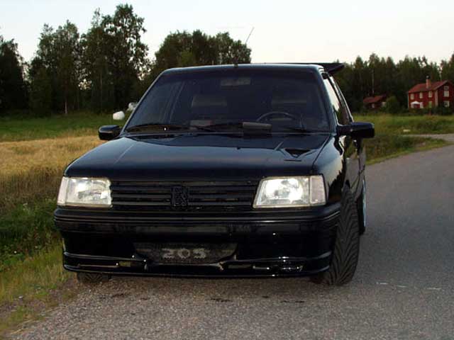

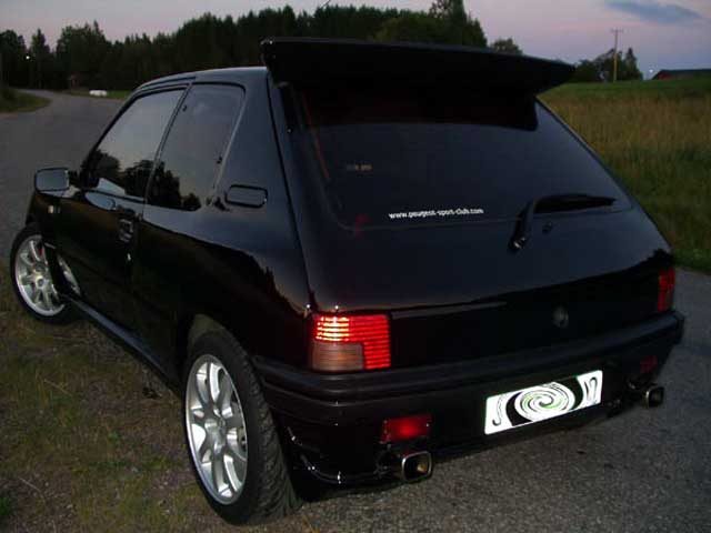

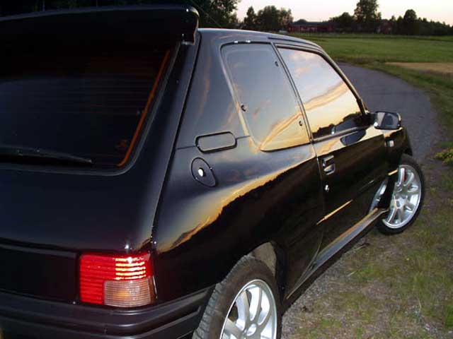

Styling: | For-
og bagskærme samt sideskørt fra Peugeot Talbot Sport. Modificeret
Gutmann frontspoiler. Bagspoiler af vesttysk oprindelse. Luftindtag
i motorhjelmen til luftfiltret. Tagvinge ad 205 T16-model. Sortlakerede
kofangere, dørhåndtag og sidespejle. Clio bagrudevisker. 91'erens blinklys og baglygter. Side sideblink. To ekstra bremselygter i hækspoileren. Røde bremsekalibre |
Undervogn: | Sachs
undervogn med -40 mm sænkningsfjedre. Bagbro fra 309GTI16 - øger

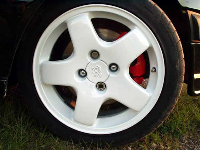

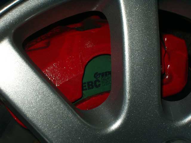

sporvidden med 50mm. Tårnstabilisator i poleret aluminium. Bremsekalibre
og 283 mm Brembo bremseskiver fra 306 GTi foran. EBC Green Stuff bremseklodser. Goodridge stålomspundne bremseslanger over alt |
Fælge: | Nu: 6,5x16" ET=19 fra 405 T16, hvidlakerede. Før: GTR 6,5x16" ET=20 fra 406 |
Dæk: | 195/45-16 Toyo Proxes T1-S |
Interiør: | Standard GTI dellæder |
