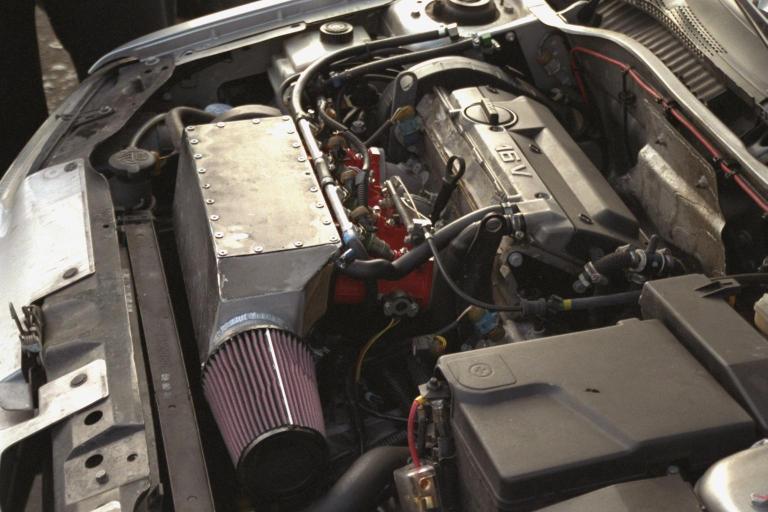

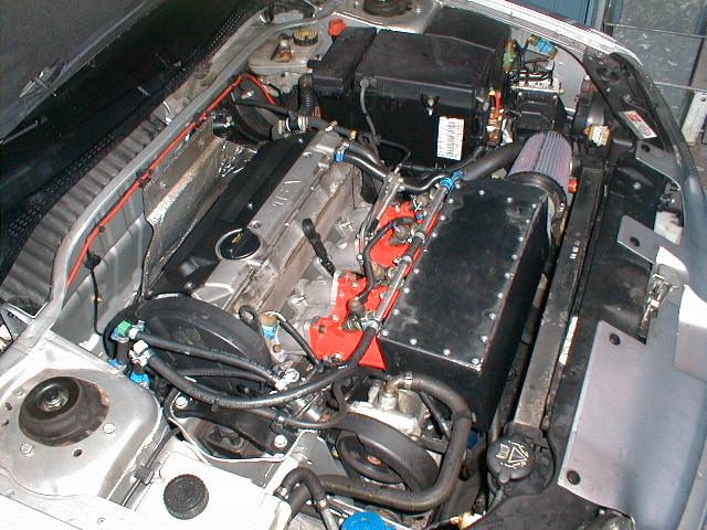

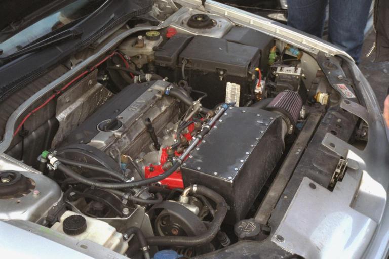

Motor: 2.4 16 ventiler, 6-gear. Bearbejdet topstykke, skrappere knaster, EFI styrebox, 45 mm spjældhuse, Sebring bagpotte. Luftkasse i aluminium med K&N filter. Effekt: 235 hk u.luftkasse, 225 hk med kasse. Bygget af Jørgen Agergård.

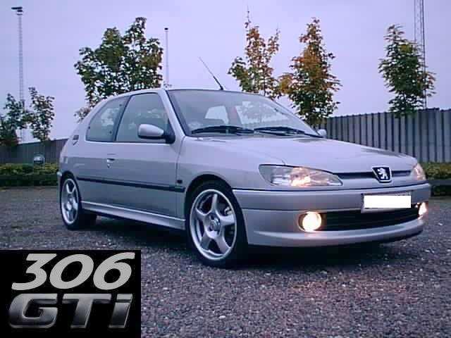

Undervogn:Peugeot Sportline sænkningssæt
Fælge: Fondmetal 9A 7 X 17 ET 17
Dæk: Yokohama A520 205/40-17
