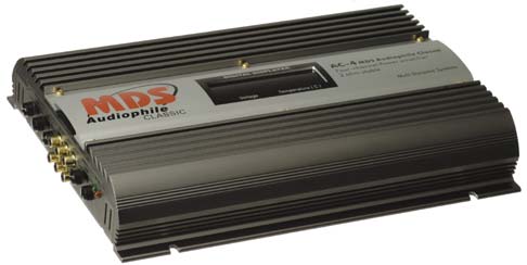

Jeg
startede med at afmontere det stykke som jeg ville polere op – i
dette tilfælde den dæk plade som sidder på forstærkeren.

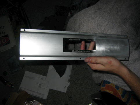

Efter
afmonteringen begyndte jeg så bare med Autosol.... Efter 30 min.
hvor det kun blev mat ga’ jeg op. Det vistesig så at overfladen
på pladen simlethen var for ru – pladen består af en masse riller
og derfor skulle jeg først i bund der.
Jeg
begyndte med sandpapir med meget fint korn, man fandt hurtigt ud
af at dette ikke var løsningen – derefter gik jeg igang med korn
180.
Det
ser lidt voldsomt ud når ens ellers meget pæne forstærker bliver
fyldt med ridser, men da der ingen vej er tilbage er det bare om
at klø på.

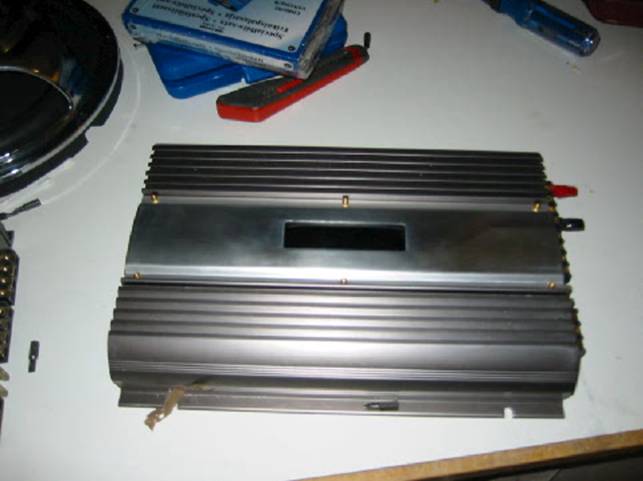

Efter
flere timer med sandpapir med start medkorn 180 derpå 400 – 600
– 1000 er overfladen helt mat – når man så mener at de mange ridser
er væk, begynder man med Autosol....

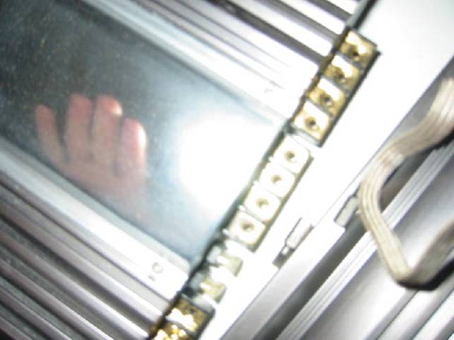

Der
skal poleres nogen tid og i mit tilfælde 3 timer pr plade... men
resultatet er da ikke så ringe...
