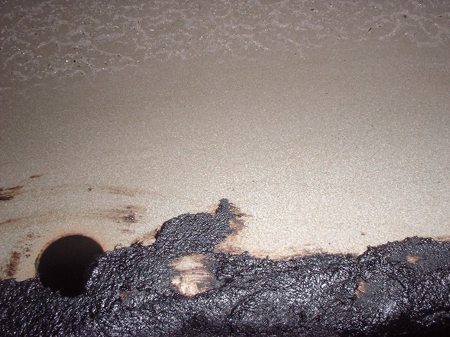

Husk at komme rigeligt med rustbeskyttelse på bagefter, type Tectyl, Pava etc.
Her ses den færdige skærmkant med rustbeskyttelse. Det behøver ikke at være pænt her, da skærmforøgeren alligevel skjuler det.

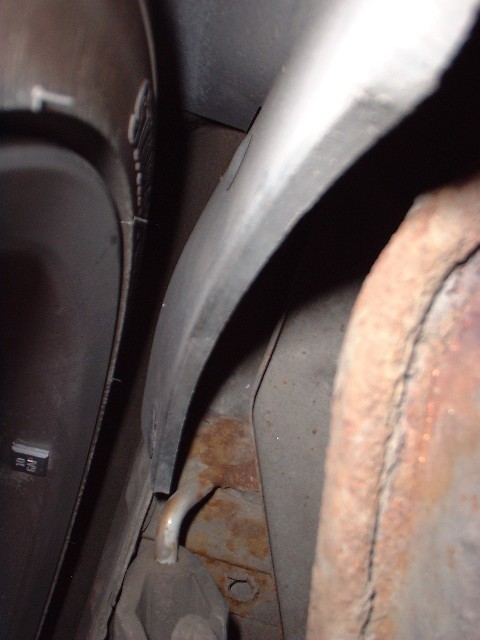

Denne kan sidder langs inderskærmen og hamres helt enkelt flad. Husk at rustbeskytte bagefter.
Sådan ser der ud inden i højre forskærm når inderskærmen afmonteres.
