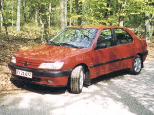

Jeg havde tidligere ejet en Morris Mascot 850 og en Fiat Uno 60S, før jeg i august 1992 købte en Peugeot 205 XS.
Det var en skøn bil, så da en forestående familieforøgelse i foråret 1996 dikterede flere døre og mere bagageplads, var der ikke tvivl i mit sind - afløseren skulle være en Peugeot.
Jeg købte en fabriksny 306 ST med 2.0 liters motor, ifølge brochurerne en 306 XSi med udvendigt bagagerum. En prøvetur var meget overbevisende, bilen kørte som en drøm.
Blandt det ekstraudstyr jeg fik monteret var også et sæt originale Peugeot S16-alufælge med Michelin HX Pilot dæk størrelse 195/50. Jeg havde selvfølgelig overvejet at købe billigere fælge et andet sted; men jeg ville være sikker på, at de passede, så jeg købte dem sammen med bilen.
Første gang jeg kørte over et af de mange hastighedsdæmpende bump med over 20 km/t, gik bagdækkene mod inderskærmene! Jeg klagede til Peugeot Esbjerg, som sagde at bilen SKULLE være komfortabel, men de kunne da sætte campingfjedre i. Det var jeg ikke umiddelbart interesseret i, da mine associationer i den forbindelse var noget med en Volvo herrregårdsvogn med køreegenskaber som en Leopard tank. Jeg skulle dog snart skifte mening.
Da jeg havde haft bilen i tre måneder, stod der camping på programmet. Jeg spændte en teltvogn (Combicamp) bagpå, bagagerummet blev fyldt, men ikke med specielt tunge ting. Fem mennesker i bilen, ingen over 75 kg. Resultatet var, at bilen 'lå' på baghjulene - de kunne simpelt hen ikke køre rundt i hjulkasserne uden at rive plastinderskærmene i strimler.
Jeg klagede igen min nød til forhandleren, som monterede de progressive campingfjedre. Det løste problemet. Jeg forelagde forhandleren det synspunkt, at når jeg havde købt en bil til 230000 kroner incl. originale fælge, måtte jeg også kunne forvente at fælgene passede til bilen og at det var muligt at benytte bagsædet. Det var han ikke enig i. Hvis jeg ville 'læsse bilen hårdt' måtte jeg regne med at der skulle ekstra fjedre i. Enden blev, at jeg selv måtte betale fjedrene.
Morale: Tro aldrig på noget du læser eller hører om fælge og dæk - det eneste der dur, er en test!
P.S. Bortset fra dette ene forhold er jeg meget tilfreds med Peugeot Esbjerg og min 306 ST er blevet en hel anden bil. Før havde den en tendens til at 'sætte sig' under acceleration. Nu er den næsten lige så stram i undervognen som min elskede gamle 205 XS, men langt mere komfortabel.
Henrik medsendte dette flotte billede af hans bil:
