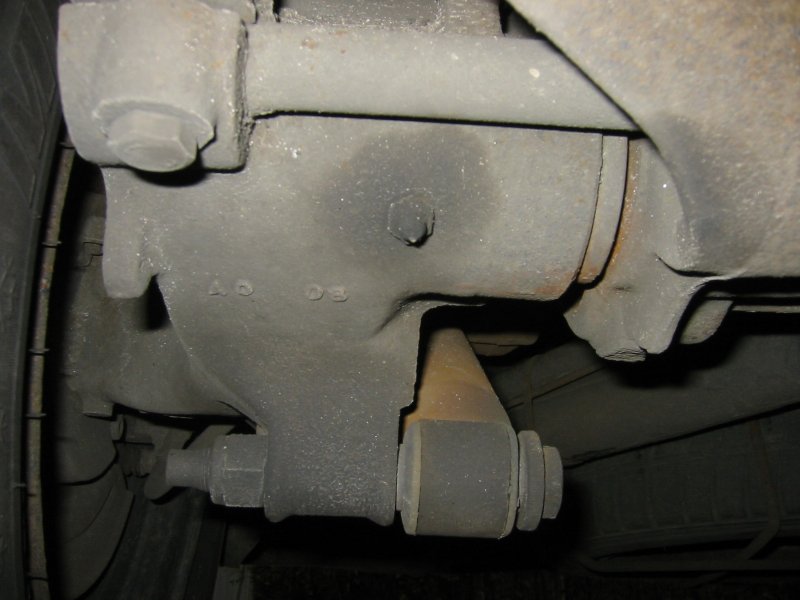

Smørenippel
i højre side af bagbro, i svingarmen

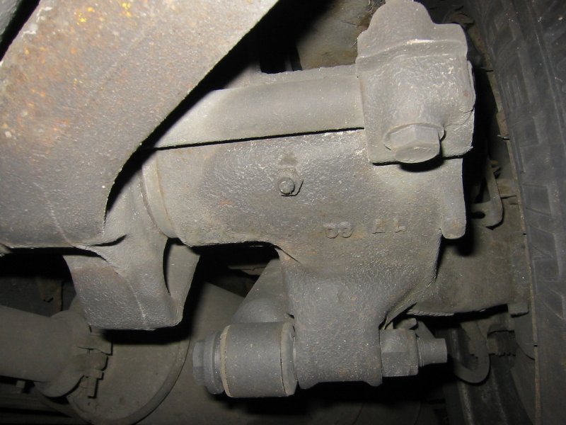

Smørenippel
i venstre side af bagbro, i svingarmen
