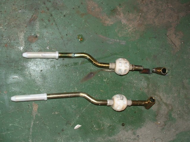

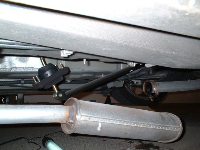

| Quickshift er, kort fortalt, at vandringen på geararmen afkortes, for et hurtigere og mere kontant gearskifte. Ved hård/hurtige skift, vinder man en smule på accellerationen, men øger naturligvis slid på gearskiftemekanisme samt gearkassen. Ved normal kørsel kan man glæde sig over en mere kontant og kortere skifte. Som alternativ til enten færdigkøbte løsninger, eller den allerede viste udgave her på siden (der forøvrigt ikke fungerer på en 206HDI). Bringer jeg en prisbillig, men uhyre effektiv ´gør det selv` quickshift :-) Jeg gør opmærksom på at ved enhver form for ombygning, risikerer man at garantien bortfalder. Benyttelse af information fra denne guide er på eget ansvar....! ....Nå, videre til det sjove! |
| Økonomi |
| Den billige løsning er at bygge den originale geararm om. Alternativt, kan den købes som løs reservedel hos Peugeot - reservedelsnummer: 2400 H3 Gearvælger hos Peugeot DK koster:

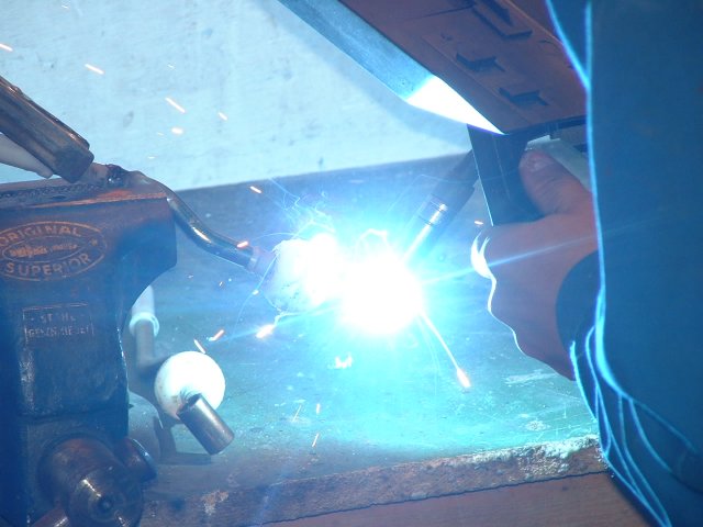

Det tager ca. 1 arbejdstime med en vinkelsliber og et svejseværk ved hånden |
