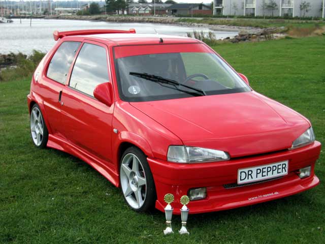

| Model: | Peugeot 106 Rallye 1.3 phase 1 |

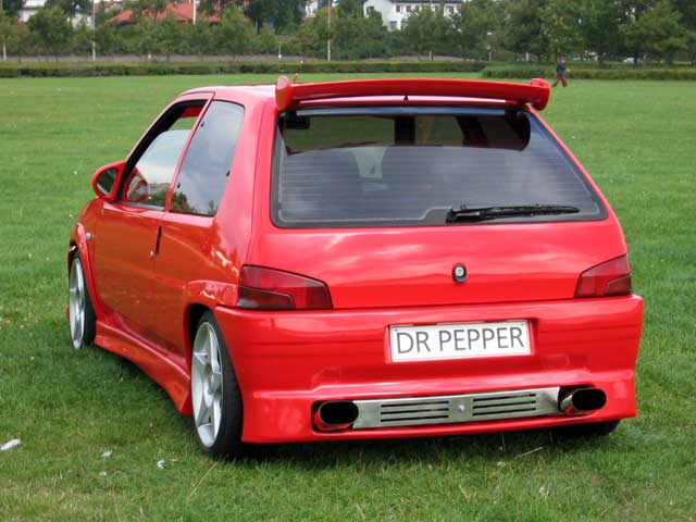

| Motor: | 1587 ccm, 8V. Portet topstykke fra en Rallye 1.3, Grp.N chip, K&N Induction Kit, forhøjet benzin tryk, Peco Boxer udstødning. Længere 5 gear, ca. 130 HK. |

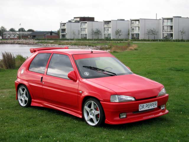

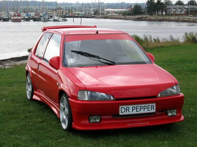

| Styling: | Tonede ruder, hvide sideblink fra 106 GTI, forkromet alutankdæksel, tågelygter, rødtonede baglygter, centervisker med sprinklerdyser. Bad Boy (böse look) motorhjelm uden sprinklerdyser, RGM frontspoiler, Cup sidespejle, Clio Maxi hækvinge tilpasset til 106, udspartlet forbagkofanger (liste og kant), udspartlet bagkofanger med hjemmelavet skørt, "M3"-sideskørter forlænget og tilpasset, rustfri plade imellem afgangensrørene, gitter i frontspoiler lakeret sølvfarvet, nylakeret 2002/2003 |

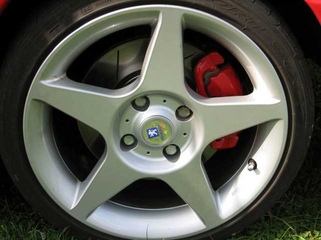

| Undervogn: | Sænket 40mm, torsionsstænger justeret. Koni (gule) støddæmpere, devil tårnstabilisator. 283 mm bremser fra 306 GTI, krydsfræste Brembo skiver, OMP Racing klodser |
| Fælge: | Sommer:
7x16" Genova ET=18 (kører med 5mm spacer) Vinter: 6,5x15" Tekno Runner. |
| Dæk: | Sommer:
195/40-16 Dunlop SP 9000 Vinter: 185/55-15 Continental TS 770 |

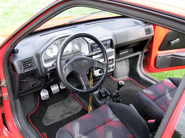

| Interiør: | Sparco alupedaler, Sparco hvide urskiver, læderrat og gear knop, stue fra 106 GTI Preminum, satin crom malet midterkonsol, sort læder på dørsider. Mørkegrå bund-måtte, Harry (Co-Driver) |
