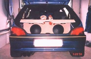

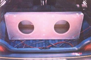

Selv har jeg en Peugeot 106 XSI, hvor jeg har monteret to Boston Acoustics Pro LF 10.4 subwoofer i et lukket kabinet. De har hver ca. 30 liter til rådighed.
Kabinettet er 108.5 cm bredt så det står i spænd i bagagerummet. Den er 40cm høj og (i bunden) er den 30cm dyb, (toppen) 10cm.
Kassen har jeg lavet i 19mm MDF plade.

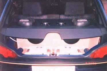

Baghøjttalerne er et par Pioneer 2150 monteret i hattehylden, som jeg selv har lavet i 16mm MDF.

I bagagerummet har jeg to forstærkere, en Phoenix Gold zx 500 (2 x 75W RMS) som trækker subwooferene i 4 Ohm stereo. Det vil sige at de får omkring 200W hver.
Til at trække front-systemet og baghøjttalerne har jeg en Phoenix Gold zx 450 (4 x 18W RMS), i virkeligheden får de 75W hver. Derudover har jeg to Phoenix Gold XSC 5 elektrolytter.

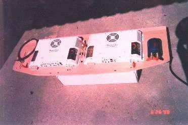

Mine forstærkere har jeg placeret på en plade, som står skrå op af bagsiden af bagagerummet, den står på den måde i spænd under subkassen.
Jeg har trukket alle kablerne til forstærkerne på bagsiden af pladen. Mellem forstærkerne har jeg placeret mine sikringer, en 50 amp. til zx 450'eren og en 60 amp. til zx 500'eren. På den anden side af forstærkerne har jeg placeret mine "lytter".
Det originale "40 amps" batteri (som kun kan bruges til en cykellygte) har jeg udskiftet til et tørt batteri (Dvs. at der ikke er batterisyre i det) den er 5 cm bredere end det originale batteri, det gav lidt problemer at få det placeret om det kan lade sig gøre hvis man tager sig lidt tid. Jeg har placeret en Phoenix Gold termostatsikring (Automatsikring) 100 amp. (max 200 amp i 30 sek.).
